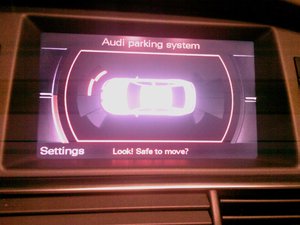

    Есть успешный опыт включения функции отображения графического парктроника на MMI.
    Данная методика опробована на моем А6 и носит информационный характер. Помните, что все действия ведутся на свой страх и риск. :rotate:
    Процедура следующая:

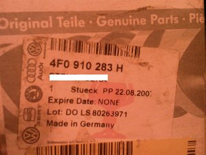

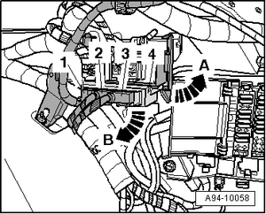

    1. Смотрим номер блока, который установлен на машине. Он располагается в А6 справа за обшивкой в багажнике, которую можно не снимать. (См. фото).
    Номер блока: 4F0 910 283. Особое внимание направляем на буковку в конце! Если у Вас C, E или H, то все в норме (переходим к пункту 3), если А – нужно менять блок на Н.
    2. Покупаем блок (самый современный H) и без каких-либо проблем в течение 1 минуты устанавливаем новый.
    3. Вносим изменения в VAG:
    1) Подключаем VAG;
    2) Выбираем раздел 76 (Park Assists);
    3) Выбираем Coding;
    4) Меняем вторую цифру: 2 (0?xxxxx);
    5) Жмем do it!
    4. Все!
    Если все сделали и не работает, то необходимо обновить ПО на ММI (у любого дилера за 30 мин.).
    5. Enjoy!
    P. S. Классный здесь форум!
