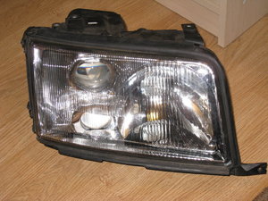

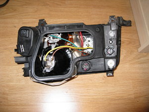

    Решил поставить линзованную оптику вместо штатной на свою Аudi 100 Avant 94г. Собирался делать так - фары от А6, стёкла от S4 или TDI. Но наткнулся на вариант фары Хелла - стекла по номеру Хелла как от S4,TDI, 2 линзы. Одна фара произведена 2003, другая 1997. Фишка одна на 4 контакта (у А6 - на 5), другая на 2 контакта - на противотуманку. Вобщем фишки как на моей штатной фаре. Мож у кого стоят такие, помогите идентифицировать.

    Ответ: Линзованные фары на C4 - купил, надо идентифицировать
    штатнsе фары от S4
    то есть как я понял, ничего с проводкой не надо мудрить а просто подсоединить 4 контактный штекер, а с противотуманок в бампере удлинить провода и подключить к фаре ?
  4. Automan
    Automan Bad e-mail
    29 окт 2004
    135
    Bentley Mulsanne
    да :hi:
