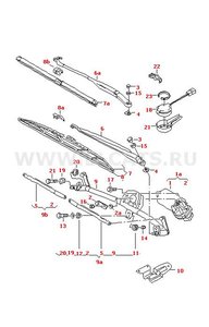

    а в чём заключается профилактика ? Я по программе не вижу никаких заменяемых частей типа втулок, колечек. Только крепёж.

    надо вынуть валы из корпуса трапеции, почистить их нулёвочкой смазать и поставить обратно, и трапеция будет работать как новенькая, себе так делал время заняло минут 40, по программе ты ничего и не увидешь, тропеция продаётся только в сборе, и ещё если всётаки сподобишься на ремонт, есть одна тонкость, перед съемом трапеции щётки должны быть в исходном положении(тоесть лёжа), после съема тропеции обрати внимание и запомни в каком положении стоит моторчик стеклоочистителя!

    на схеме оно не показано т.к. сама трапеция идет в сборе, не по запчастям
    Чтоб достать вал, надо снять стопорное кольцо, под ним шайба, а под шайбой резиновое кольцо. Ничего в нем специального нету, просто по размеру подобрать новое и все. У меня ТDI, и в маслянном фильтре стоит похожее по размеру кольцо, и в топливном еще два, меняю фильтра я часто и колечки старые валяются в гараже. Когда будешь подбирать, учитывай что старое износилось и спресовалось, надо брать чуть толще.
