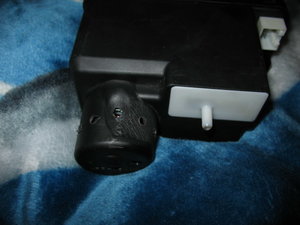

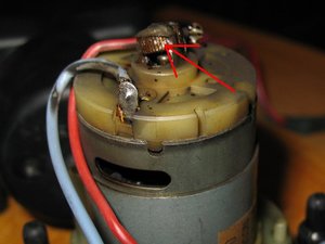

    Все началось с того, что я купил себе А6/45. Стал замечать, что блок ЦЗ стал долго гудеть при открытии и закрытии. В один прекрассный момент он просто перестал работать и открывать/закрывать машину. Сначала подумал, что сгорел пред, показалось, пред был целым.

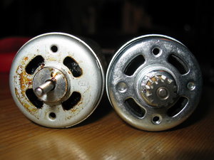

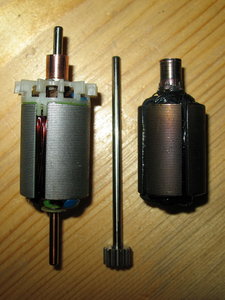

    И вот появилось время, снял весь блок из под заднего сиденья и ужаснулся. Была такая картина, как на первом фото: корпус весь вздулся и оплавился. Далее при его вскрытии выяснилось, что причиной всему стал перегрев моторчика (а точнее скорее всего его клинануло, потом последовал перегрев), что видно на фото №2, где на моторчие сверху все оплавлено и выдавлена медная втулка.

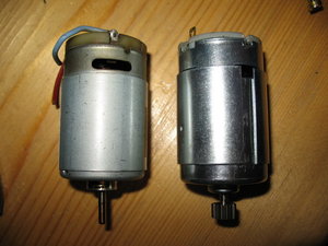

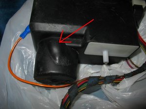

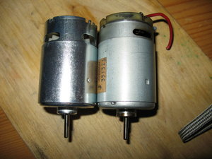

    Долго искал похожий моторчик (2 дня), но все же нашел, причем случайно, в магазине инструментов, там где якоря продаются для дрелей и всего такого. Случайно был замечен похожий мне моторчик, и приобретен за 360 рублей (дорого, а что делать). НА фото №3 и №4 их внешние сходства, по типоразмеру наружнему они идетичны, но вот сам вал на новом моторчике короче, что плохо (на фото №5 это хорошо видно, почти 1 см).

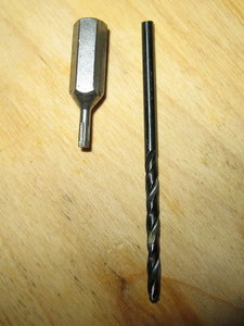

    Решено было заменить валы местами, для чего понадобились узкая бита от отвертки и тупое сверло на 2,5 (фото №6), (впринципе выбивать вал можно любым тонким предметом, просто это то, что первое попалось под руку). За 2 часа кропотливой, тонкой и аккуратной работы валы были заменены, и новый моторчик стал теперь похож на старый, фото №7. Т.к. в новом моторчике присутствовала пластиковая крыльчатка, то решено было сделать дырочки (читай КалхоZZZ) для вентиляции в корпусе блока, фото №8, так же была проведена трубочка подвода воздуха с улицы (там она штатно у меня есть) при установке.
    Вывод: после установки ЦЗ заработал как положено, тока вот закрывает то он за 3 сек., а вот открывает секунд 8-10 (значит предстоит искать подсос в системе, что скорее всего и послужило выходу из строя предыдущего мотморчика).
