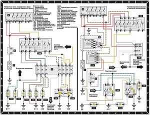

    Все верно - это самый простой путь разгрузить стрекозу и замок зажигания. Однако остается еще один минус - падение напряжения на пути АКБ - 30 контакт панели под вод. полкой - провода к лампам. Автор темы напрямую с АКБ тянул, но у него нет контроля, как я понимаю.
    Кстати, а где на схеме место подключения блока контроля?
    Короче, схема куцая. По схемам митчела контакты предохранителей 3а и 4а соединяются с лампами не напрямую, а через тот самый блок контроля.
    Итак, чтобы сохранить функцию контроля, делать ИМХО, как Serkem прописал.
