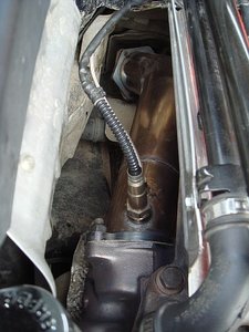

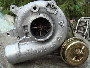

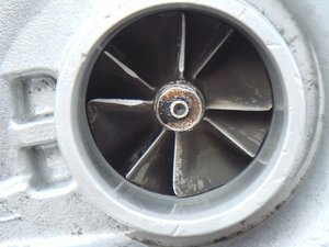

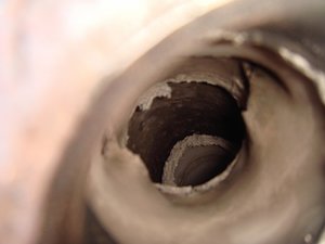

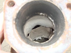

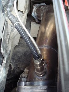

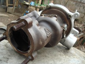

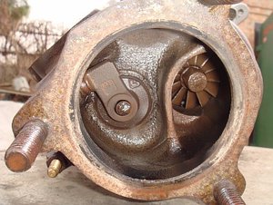

    Поставил приемную трубу 3 дюйма(Респект и уважуха Пашке(Паштет),без него ни как!!) одновременно с заменой турбины(Антохе респект,оч.борзый вариант турбо :up:!). Все прошло Ок. Итог: На верхах крутится ощутимо легче, температура ЕГТ снизилась с 900-1000С, до 850С. Из минусов: немного больше "басит" и самое главное ПРИ РЕЗКОЙ "ТАПКЕ" НА 2 Передаче передув до 1.5 буквально на доли секунды,после чего становится в рабочее давление 1.0бара(впрочем мозгам хватает этого времени что бы кратковременно вырубить топливо). Прошу прокоментировать людей кто в "теме",может ли быть такая картина из за установки даунпайпа? Такое ощущение что турбина раскручивается очень быстро и диаметра вестгейта не хватает чтобы вовремя сбросить буст. Но это чистая имха.. Турбина К04-020 с катриджем от 225нр ТТ,старая была такая же,передува не было. До замены вместо даунпайпа стоял родной катализатор,вернее копус от него,с ввареным пламегасителем,котроый превратился в сплпав. Прилагаю фото...
    первые две - новая турбина и даунпайп, вторые две - то что осталось от пламегасителя вваренного в "рубашку" катализатора.Взгляд вовнутрь типа))

    Это моя старая турбо...
    ps^ Тох,смотри,ты просил..:hi:

    широкополоска может раньше времени подохнуть, очень близко от турбы, рекомендовано в 1м от турбы.
  6. REDLINE61
    REDLINE61 Bad e-mail
    28 янв 2006
    4.286
    VWTIGUAN 2.0TDI CR
    Ответ: установка 3 дюймового downpipe. Прошу коментарии..
    там лямда N1 и датчик ЕГТ ... :nod:

    не наблюдаю второй лямбды... раскрой секрет, куда её дел?))

    на месте она,просто ее не видно, там где и раньше стояла... :nod:
