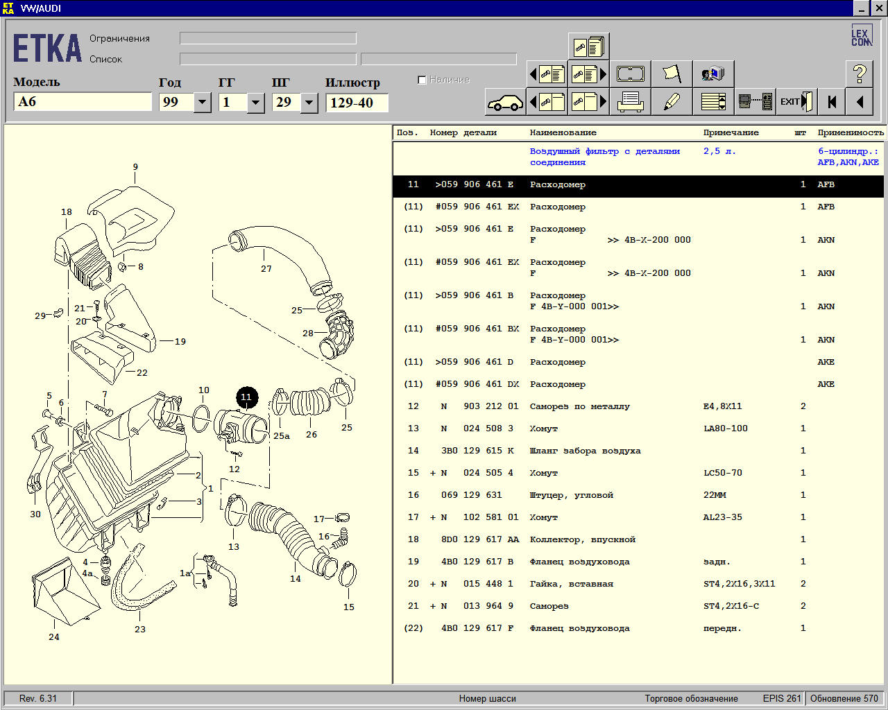

    Расходомер под номером 11, стоит сразу после коробки фильтра, снимать целиком корпус не требуется нужно выкрутить сам датчик (выступающая часть с разъёмом) он крепится двумя звёздочками с гвоздями в центре .
