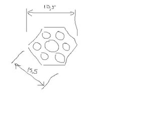

    А вообще размеры такие(остался шаблон мембраны "оттиск") :
    Расстояние от углов шестигранника - 10.5+- 0.5см
    Расстояние от сторон шестигранника - 9.5+-0.5см
    Центральное отверстие мембраны (под буксу) - 25мм
    Примерно где-то так. Варианты 12х15.5 я не нашел. Многовато будет.
    Если это миллиметры - то вообще непонятно что это такое.

    Ответ: Novi4ok86
    Может мм а не см? И не понятно куда расстояние...

    Ответ: Novi4ok86
    Блин как бы тебе нарисовать-то
