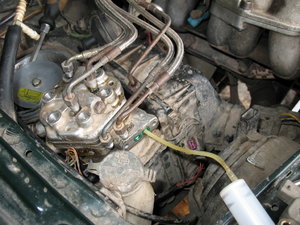

    Вобщем загнал машину в гараж. Стал сначала промывать дозатор через отверстие крепления ЭГРД и открученного отверстия к пусковой форсунке (ПФ). Промывал при помощи шприца, кусочка капельницы и Винса. Потом заглушил отверстие ПФ, открутил одну трубку от форсунки, стал так через отверстие крепления ЭГРД и поднятой лопате вдавливать шприцом Винс. Так все пять каналов по очереди промыл. Казалось бы, собери все да проверь, есть ли улучшения, ан нет... я пошел дальше:bd::
    снял дозатор полностью с авто. Решил открутить большую гайку снизу, открутилась очень легко. Снял маленькую гайку с плунжера, аккуратно вынул сам плунжер (вышел легко). Внешний осмотр плунжера дал добро, он оказался без царапин, канавок и т.д. в общем идеально ровный цилиндр:bf:.
    - Далее налил в тазик Винаса, опустил туда дозатор верх ногами отмокать на один час.
    - Пока он отмокал, я снял форсунки, прям со стаканами и топливопроводами опустил их наполовину (на половину стакана форсунки, так, чтобы не намочить резиновые колечки на стакане) тоже в баночку с Винсом отмокать.
    - снял клапан ХХ, продул его хорошенько карбклинером, замачивать не стал.
    - со снятым дозатором появился доступ к потенциометру. Взял мультиметр, стал проверять сопротивление. При плавном поднятии сопр. поднималось без скачков (проверял раз шесть вверх-вниз). Вот только не помню, вроде подсоединял к 1 и 2 ноге. Могу ошибатьтся, но вроде поднималось от 700 Ом до 3 кОм, в самом верху лопаты опять постепенно стало падать до 2,5 кОм (данные не точные). Напряжение не замерял.
    - прочистил каналы обдува форсунок, хотя они и так были чистые
    - продул карбклинером ЭГРД при включенном зажигании

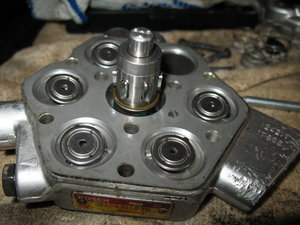

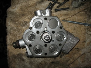

    достал дозатор из Винса, вытер его насухо. Не знаю, что меня натолкнуло, но я решил его разобрать.
    Сначала решил ослабить 6 болтов, которые крепят две половинки дозатора. Взял ключ torx27, болты пошли очень хорошо, почти без особого усилия.
    Взял ключи, отвертку плоскую, дозатор, пошел домой. Рассполжился на табуретке. Разбирал вот по этой ссылке: http://mywww.narod.ru/my/doz/dozator.html , очень понятно там все расписано и отфоткано.
    Вкратце:
    - открутил 6 болтов
    - стал плоской отверткой подковыривать между плоскостей половинок, в итоге после пяти минут мучений образовалась щель с 1 мм.
    - аккуратно стал поднимать выше, щель увеличилась до 4 мм.

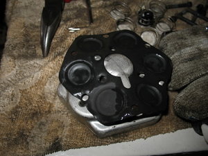

    - увидел мембрану, стал опять же плоской отверткой аккуратно ее отдирать от одной из половинок
    -располовинил полностью, букса осталась в нижней половинке, все пружинки были на своих местах, ничего не разлетелось

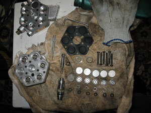

    - все разобрал полностью
    - мелкие детали (пружинки, тарелки) замочил опять же в Винсе
    - так же потом кинул в Винс и обе половинки с буксой
    - отмочил это дело (2 часа)
    - достал, протер, карбклинером продул сеточку на буксе ,сеточки в верхней части дозатора под форсунками и еще фильтр там черненький продул. Ну в общем все продул, что можно.
    -ах да, мембрана, она девственно цела
    Опять занес все домой. Разложил. Стал собирать по инструкции. Собрал быстро, минут за 15, причем с первого раза (и не забыл выставить правильное положение буксы в дозаторе).
    Поставил дозатор на машину, подсоеденил все подающие трубки, ЭГРД и трубку ПФ. Включил насос впринудиловку, топливо стало подниматься в каналах форсунок. Отключил насос, открутил чуток малую гайку плужера под дозаторм. В общем так добился нормальной работы, т.е. при включенном насосе топливо не поднималось, а при малейшем поднятии лопаты топливо бы поднималось.
    Отрегулировал примерно ход лопаты шестигранником на 3. Опять включил насос, поднял лопату, выгнал воздух из форсунок.
    Все собрал, подсоеденил.:bf:
    Завожу, 3 сек работала и заглохла.:ap:
    Выкрутил свечи, сухие, значит смесь бедная.
    Обогатил на 2 оборота. Завелась, прогрел до 80 градусов. Отрегулировал смесь при помощи вольтметра (буквально на треть оборота против часовой пришлось крутить). За весь период работы холостые даже не упали, так и стояли как вкопанные, уже о чем то говорит.
    Прокатился, порадовала динамика, машинка стала резвее. Оказывается, что раньше была "привязана" к жопе наковальня :bj:
    Проехался по трассе, при скорости 90-130 расход на 140 км около 10 литров, т.е. чуть больше 7 на сотню - очень хорошо.:ay:

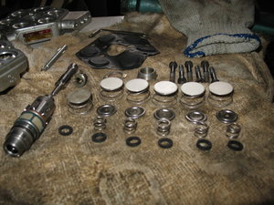

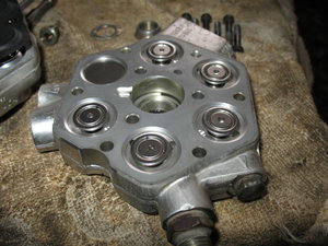

    вот и фотки

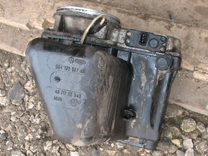

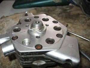

    продолжение:

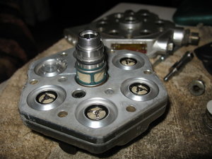

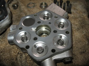

    и еще:

    И в личку и на форуме: просто молодец. Ацкая работа и по ремонту и по отчёту. И ещё один пример того, что человек, понимая что творит и при наличии рук и отсутствии боязни, может выполнить операции, за которые ни один сервис браться не будет.
    ЗЫ: я бы зассал, так глубоко забираться, дальше плунжера не лазил.
