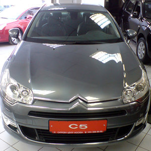

    9.790
    КотлетаСцитрамоноМ
    Ответ: д-класс:новый лидер по качеству отделки салона.

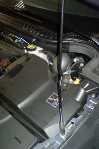

    Подпор капота на палке.Это,знаете ли,не вписывается в д-класс премиум (у с-5-2 были газовые упоры,про конкурентов я молчу)

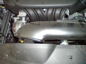

    Забор воздуха в воздухофильтр держится на гибкой резинке и болтается,как г*вно в проруби.Хотя,я могу решить,что это сделано из-за вибраций силового агрегата.Но меня должны убедить в этом.

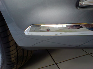

    9.790
    КотлетаСцитрамоноМ

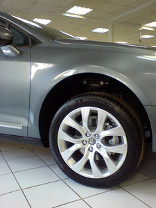

    При нажатии на молдинг бампер издает печальный скрип,подкрылки в колесных арках закреплены чисто символически

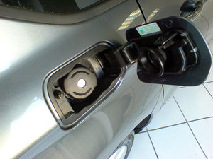

    9.790
    КотлетаСцитрамоноМ
    крышка бензобака,ее петля,вся требуха внутри лючка сделаны из говнопластика.При покачивании крышки лючка вся конструкция дышит

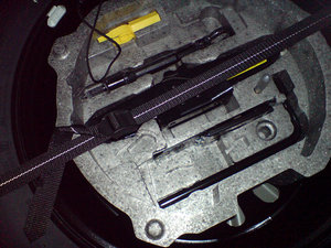

    Лежащий в запаске короб с инструментом ничем не закреплен и болтается там почем зря.

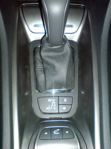

    9.790
    КотлетаСцитрамоноМ
    Обрамление рычага АКПП сделано из жесткого пластика,фактура которого диссонирует с окружающей роскошью.Пепельница микроскопическая и попасть в нее сможет только медалист-биатлонист.

    81.408
    BMW
    справедливости ради - это решение - вынужденный компромисс в попытке облегчить деформации и движение капота при наезде на пешеходов. я вот тюкнулся фокусом в свое время - алюминиевый капот легко приехал к лобовому. вместе с петлями. а были бы газовые упоры - ох не уверен.
    тканевый подлокотнег на моей октаве за 6 лет почти не запачкался (пылился тока). мож тогда ткань была еще нормальной? :)

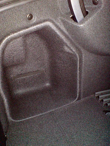

    Кронштейны крышки багажника – позор.Формованные углубления в стенках багажника сидят в своих гнездах непрочно

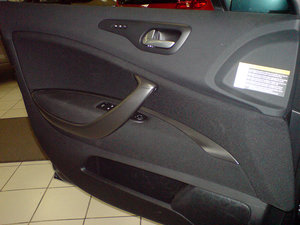

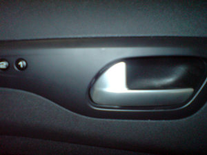

    Обрамление рукоятки открывания двери сделано из говнопластика,диссонирующего с общим уровнем салона.Кнопки памяти тоже не айс.

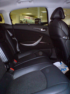

    9.790
    КотлетаСцитрамоноМ

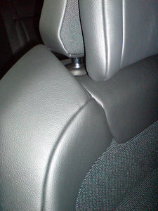

    Швы сидений по-японски кривоваты.

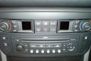

    Регулировки раздельного климата попали сюда прямиком с с6 и были доработаны – теперь ничего не болтается и не ходит под руками.
    Музыка – базовая с мп3 (блюешь с нее весьма умеренно),за 35 тыр доступен непозорный вариант.

    Качество обивки дверей превосходит таковую на немецкой тройке.Стенка нижнего дверного бардачка не гнется под пальцами,рукоятка закрытия двери,хоть и выполнена из жесткого пластика,не трещит и не пытается разлезаться под нажимом.Мягкая обивка идентична немцам.
    При желании,за 39 тыр,обивка салона кода+велюр меняется на кожу.При этом обивка дверей заменяется на велюр,что решает проблему.

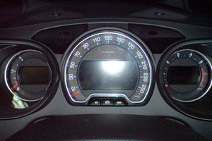

    Козырек и вся передняя панель выполнены из мягкого пластика супер-качества.
    Колодцы приборов выполнены из жесткого пластика,но стоят мертво,не прогибаются,не скрипят и не трещат.

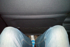

    КотлетаСцитрамоноМ

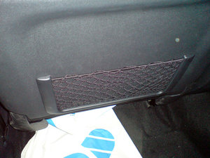

    Сетки на спинках передних сидений и в ногах у переднего пассажира – в базе.
