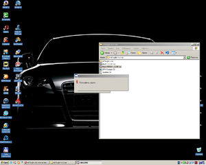

  18. mersovod
    mersovod Живу я здесь
    4 июл 2004
    1.066
    Mercedes 300TD
    Ответ: GFSLight V12 что за зверь расскажите.
    Я конечно сильно извиняюсь , но образы с торрента кривые. Поймите правильно . это не упрёк ! Но может кто подскажет . из мудрых , правильный путь ?????????????????????

  20. mersovod
    4 июл 2004
    1.066
    Mercedes 300TD
    Проще показать.
