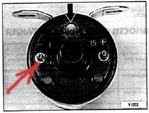

    Сегодня купил стробоскоп (Astro L1). Как его правильно подключить на бочке, чтобы не ошибиться? В инструкции сказано, что питание лампы стробоскопа осуществляется от первичной цепи катушки зажигания. Кто подскажет куда в подкапотном конкретно надо подсоединить красный провод, где там первичная цепь катушки?

    Про подключение к гене не слышал ни разу, может у них стробоскоп особый :) Порылся в эл.схемах и сам нашел ответ, вообщем питание для стробоскопа надо брать с контакта на катушке, которая идет к блоку управления (на рисунке отметил красной стрелкой).
