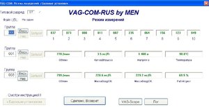

    Только добрался до компа, ну что ж, всё работает на ура. Только мотор как ни тянул, так и не тянет :laugh: Думаю вот, может быть выхлопная система подзабита? Или катализаторы? Хотя наддув до 2бар в режиме тест-драйв доходит...
    Вот теперь такие показания:
      62,4 КБ
      902
