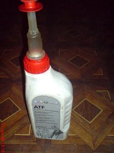

    Вообще если присмотреться, то на рисунке есть снизу пробка (15) , которую нужно открутить. После чего немного масла прольется (30-50 мл может меньше.) внутри есть стакан (13), который и есть индикатор уровня масла. есть специальный щуп, который вставляется в этот стакан ( в виде крючка) ,который измеряет уровень в коробке. Уровень должен соответствовать высоте стакана или на 1 мм меньше. излишки сливаются в стакан и наружу. Заливается масло через носик в банке, который вставляется в заливное отверстие (вставляется он плотно, поэтому ничего не протекает когда заливаешь). Нужно только понять, какое масло было залито, чтобы туда что то долить.

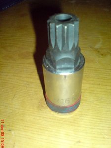

    P.S. Должно быть 2-е пробки. Одна под шестигранник -заливная, другая под звездочку со штырем внутри - сливная.

    Сливная пробка под звездочку на 16. Поддон нет необходимости снимать если не собираешься делать еще что то.
    носик для залива можно сделать самому из медной трубки.
    Для долива я покупал ATF.
