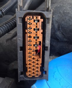

  19. Ivanznatok
    Ivanznatok Новичок
    21 мар 2022
    3
    Перемыкаем не надевая фишку и ошибки не высвечивается, но ремонт конечно нужен, не увсех конечно такие фишки или клеммы, у меня 1997 год а6 с5, горел абс и масленка моргала и знак!(!), перемкнул и все ушло.
