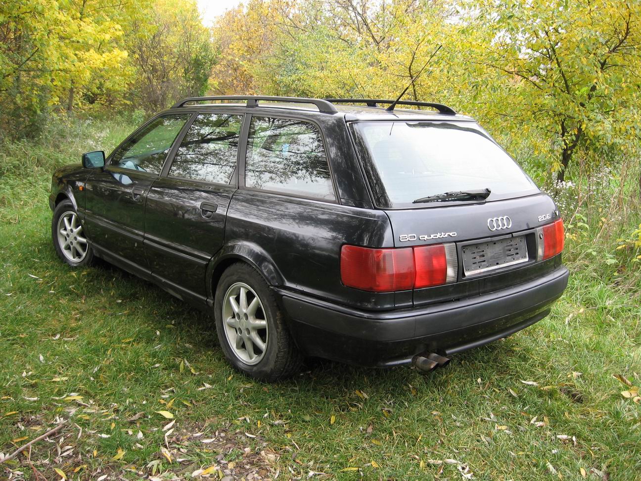

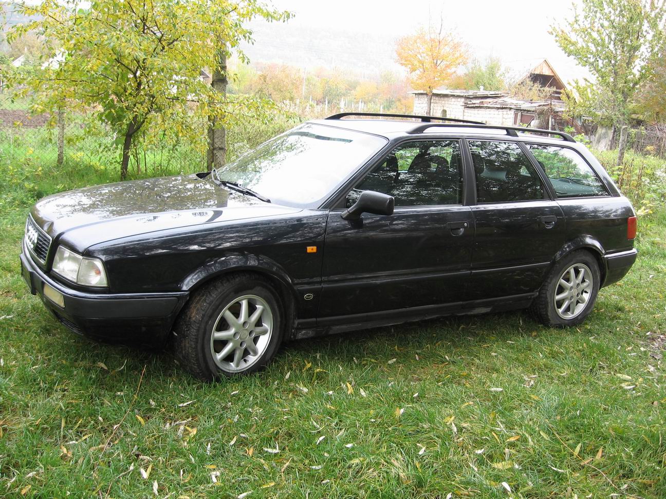

    Ребята вот у меня проблема с задком. Слишком низкий.
    Вот фотки когда я ее купил :
    http://audi-club.ru/forum/attachment.php?attachmentid=82376&d=1193512381
    http://audi-club.ru/forum/attachment.php?attachmentid=82377&d=1193512381
    Хочу заменить пружины для того чтобы немного поднять задок. По расшифровке своего вина узнал что авто комплектовался заниженой спортивной подвеской, а пружины купил на обычную подвеску (кватровую). На вид пружины разные. Те которые родные более толстые, новые которые купил более тонкие (я имею ввиду толшину металла пружины) по ширине пружины одинаковые, а вот по высоте отличаются на 1,5 витка. Скажите пожалуйста какие могут быть подводные камни если заменить только пружины а аммо оставить так как они еще живые.

    Я что-то не увидел упавшей задницы - вроде все в норме по фото, но видно, что сделана на наклонной плоскости (нужно фото с горизонтом, т.е. чтобы видно было горизонт). А так - линия кузова (пороги) вроде совпадают (паралельны) с линией земли

    да фотки на наклонной плоскости но я смотрю на ровном месте и замеряю расстояние от центра диска (оси) до самой верхней точке на арке спереди и сзади. Разница была в 3.5 см, после замены разница 1.5см зад ниже.... Самое плохое в этой ситуации то, что все лежачие менты лупят мне по "попе", а во дворе парковаться на бардюр всегда страшно. Сейчас если машин пустой то на бардюр могу заскочить без проблем а раньше как повезет, в смысле угол подъема а также угол поворота руля... и тд... мог зацепить а мог и нет... но если машин полный (пасажиры есть) то все равно цепляю.
    Сегодня "покатался" на работу вроде полет нормальный. Хотя по ощущениям задние пружины мягче чем те которые были намного приятнее ездить. Призадумался о смене и передних на более мягкие.
    Ps. Я не гонсЧег езжу спокойно так что спорт-подвеска это хорошо но только для спорта. А ехать 100-120 на МКАДЕ и при такой подвеске нормуль. разницы по устойчивости не увидел, хотя не сомневаюсь что при более экстремальной езде она была бы видна.
