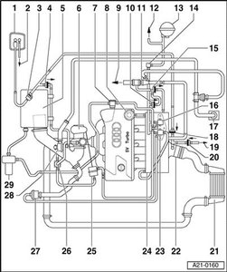

    В выходные сделал опрессовку вакуумной системы. Подсос воздуха происходил через два обратных клапана. После из замены все ошибки исчезли, двигатель перестал троить:rofl:

    через какие именно клапана подсасывало?

    Через 10 и 15. Их разъело аккумуляторной кислотой. При транспортировке машины из Америки кислота из АКБ вытекла и тем самым доставила массу мелких неприятностей.:hot:
