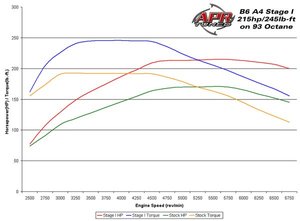

    Кстати см. диаграмму. Хотелось бы посмотреть аналогичную только на s-chip.
