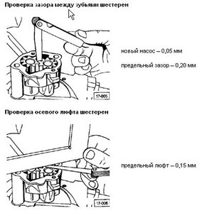

    всеравно , думаю, придется снимать насос. и там смотреть! где взять параметры по допустимым зазорам в шестернях?
  14. Newer
    Newer Завсегдатай
    21 май 2008
    947
    Audi80 1.8S, B3,JN
    Ответ: давление масла - проблема!
    Посмотри. Может, подойдёт. Это для В3 Или на сотках другой насос?

    Насос немного другой, но размеры, в принципе, понятны! спасибо!
