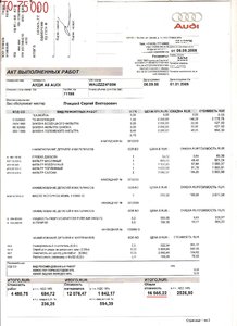

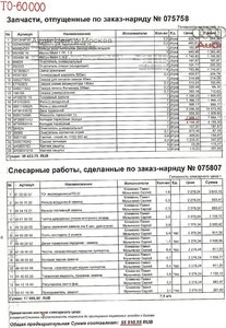

    +1 я им, не веруещим, вечерком два то вылдожу пусть порадуются (если инет работать будет)
    зы 4500 это в магазе а не у диллера! а на с5 в магазине даже 1200 есть какиета голанскии
      411,7 КБ
      301,6 КБ
