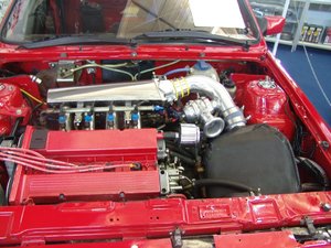

    Мне могут сделать вот так...

  4. YanRS

    Дело не в этом, ибо это будут делать другие спортсмены и они говорят, что он что-то там даст, а ты что скажешь, воть с этим Ресивером что у меня будет, и что он вообщем мне даст?

    Условие первое-больше дуеш-больший внутренний объем.
    Условие второе- смесь в цилиндры должна поступать одинаково. Для определения необходимого профиля есть хитрые формулы, учитывающие , объем цилиндров диаметр клапанов,фазы, диаметр впускных каналов , длинну ресивера , обЪем и наддув.
    Если сделать прямого сечения (одинаковая площадь сечения по всей длинне), то разница в наполняемости цилиндров может достигать 15-20%
    Для примера можно взять впускной коллектор от3В мотора-на стоковом наддуве самый нагруженный 5-й цилиндр , при двухкратном увеличении наддува нагруженным становиться 1-й.
    То как сделано на фото, при таком расположении мотора, впуска и дросселя-правильно.

    по болтам не подходит, а резать и стоить, так я лучше с нуля такой как на картинке построют за 200 баксов... Мне бы ещё формулу бы Скиталец подсказал, какой объём ресивера и вообще...(я в этом профан)...Я лучше бабки потрачу но буду ездить со спокойной душой...
