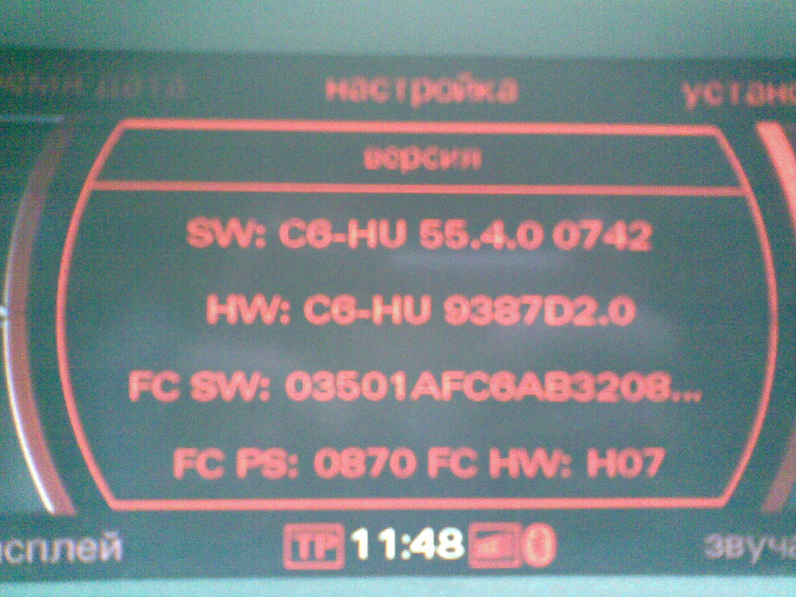

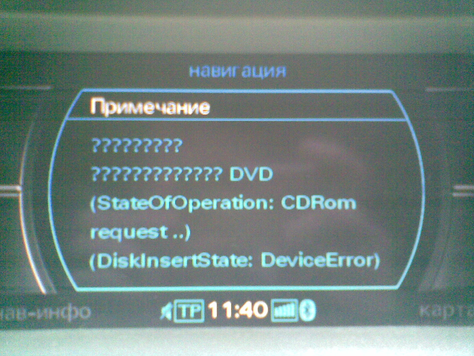

    Пожалуйста, ПОМОГИТЕ!!!
    Диск скачал, записал, показывает ТАКОЕ... :cry2::cry2::cry2:

    Пишет что есть ошибка устройства. Прошивка русифицированная уже? Машина европейка или американка? Возможно неудачно записали диск.
