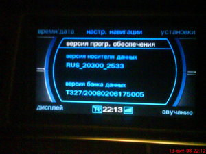

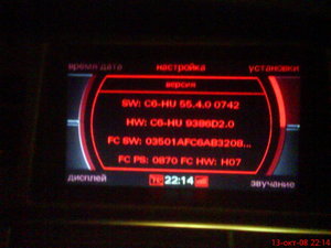

    Тоже проверил. всё работает. :thumbup: :rock: ещё раз спс. :beer:
      172,7 КБ
      963
      166,8 КБ
      865

    Проверил - всё Ок! Спасибо!

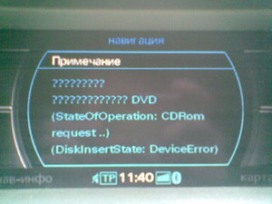

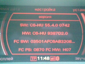

    Пожалуйста, ПОМОГИТЕ!!!
    Диск скачал, записал, показывает ТАКОЕ... :cry2::cry2::cry2:
      344 КБ
      1.278
      356 КБ
      1.002

    А русский DVD 2007 показывала нормально? Возможно записывал не на той скорости (надо на самой маленькой возможной), возможно DVD rom не принимает формат конкретно твоего DVD (+ или -)...
  14. POMAH
    POMAH Новичок
    18 сен 2008
    66
    A6 (C6,4F) 2005
    Ответ: Цифровая дорожная карта России 2008
    2007 тоже не показывал... :cry2:
    может надо в меню Car+Setup какие то настройки делать??
    если кто знает, помогите, пожалуйста...

    это когда не русифицировано у меня показывали крякозяблы и вопросики. после апгрейда до версии 5540 всё норм стало. ;)

    см. выше - прошито до 5540.
  17. FОMA
    FОMA Завсегдатай
    10 июл 2007
    614
    A7 3.0 TDI
    да видел, видел.
    дело в том, что сначала идёт русификация при апгрейде до версии 5150. и вот именно после этого апгрейда лично у меня были крякозяблы на навигации. я тут же апгрейдил до версии 5540 и всё прошло. ну тут я даже не знаю что подсказать, кроме того что наведацца к диллеру. слышал, что проблемы могут возникать, если не последовательно апгредить MMI. Т.е. сразу апгрейдить последней прошивкой, а не по очереди и сначала.

    прошивал как и было сказано 5150-->5540.
    прошло всё без проблем, спасибо одноклубникам..
