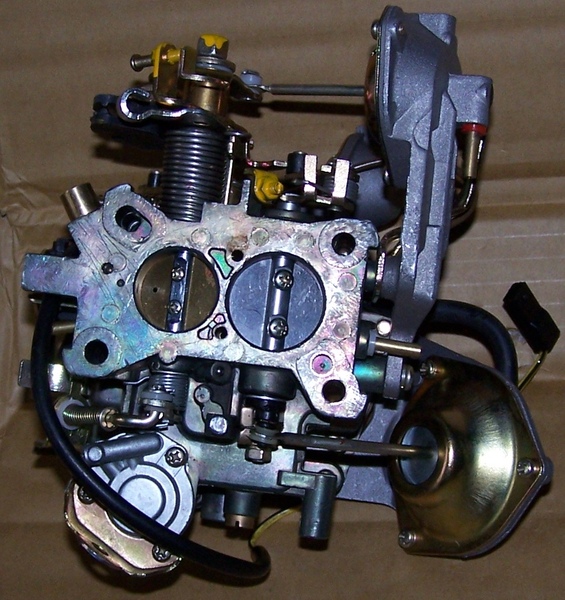

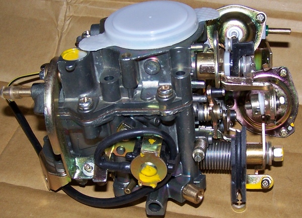

    Уже практически отмучался с движком и прочими болячками, доставшимися от предыдущих хозяев, осталось немного... Нашел карбер Keihin 1, сейчас стоит Keihin-2 убитый просто в пыль. Не получается найти фланец под Keihin-1. В магазине в наличии нету, но можно заказать, однако там не могут определить какой именно фланец нужен, в каталоге их 4 штуки и все почти одинаковые, причем не написано, что они шли под аудюхи, а только под гольфы...
    Нужна помощь в идентификации необходимого фланца. Известно, что он должен быть с четырьмя высокими шпильками, на ней должен уместиться двухкамерный карб и отверстия для прикручивания к впускному коллектору должны быть как у фланца к кеихину-2. Двигатель 1.8, 4 цилиндра, RS.
    карб вот такой:

    во первых фотки твои сбоку и сверху, а фланец снизу. так вот по внешнему виду низа карба можно подобрать соответствующий фланец. можно смазать осторожно чем нить марким (масло) низ карба, приложить картонку, потом вырезать по следу - это чтоб карб не тащить, а уже в каталоге посмотреть похожий, я на свой кейхин2 именно так заказывал, причем все рекомендуют французские фланцы!
