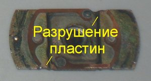

    Как и предполагалось, зависал клапан, пока по нему не стукнуть, не закрывался. Вскрытие показало: см.фото. Чтото ненадежная конструкция у этого BOSHевского клапана, либо заложен ресурс лет так на 8-10.
