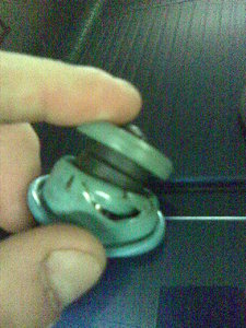

    проблема аналогична Пассату видимо тож дело в клапане 06F145710G, еще из симптомов: если не жарить, а плавно набирать скорость, то на 3 -3,2т.об. проявляется как бы тубояма ...
    можно, пожалуйста по подробнее т.е. можно дилера развести на бесплатную замену, дык уже гарантия закончилась и авто из штатов или как?

    Всем огромное спасибо за помощь! ;)
    Проблема действительно была в клапане, порвалась манжета, благо на пр. Медиков клапан был в наличии все дело обошлось чуть более 3 тыс. руб. (клапан + замена).
    мало ли у кого еще случится, поскольку проблема не из редких, а продиагностировать её нереально, мою машинку облазали все вдоль и поперек, протинули все патрубки в поиках дыры ...
