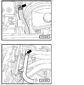

    Нет - заливать надо в расширительный бачок, при этом:
    1. наполняем его скока можна
    2. поднимаем над мотором и вяжем к капоту (высота расположения влияет на скорость заполнения системы жидкостью) - крышечку сними - не забудь с него!
    3. открываем:
    3.1. шланг с печки приснимаем до момента когда дырочка сойдет с фланца (нет дырочки - снимаем сабсем)
    3.2. ищем НАИВЫСШУЮ точку на моторе в системе охлаждения - и приснемаем патрубок (гаечку, дырочку, че угодно) там
    3.3. ждемс, управляя высотой расширительного бачка (что это такое - емае - читай википедию) - мы регулируем силу подачи жижи в мотор - попробуйте его вверх-вниз перемещать и вы поймете о чем я... если в школе играли в теннис вместо фызики
    3.4. закрываем те шланги - где жижа поперла - где раньше поперла - там и закрывать!!!
    3.5. курим, пъем пиво (вы че - пива не купили?!)
    3.6. закрываем крышечку бачка расширительного - заводим (а чтож делать тем кто выпил пива?)
    4. заводим - пару минут на холостых
    5. пару минут на 2000об/мин .
    * Поступил вопрос как быть с бачком - закрепить его на штатное место или оставить висеть под капотом пока прогазовку делаешь... здесь опять же - у кого машина светлая - ставим на место, у кого темная - оставляем подвешенным.
    6. еще минут 40-45 об/мин до 6000 (для нетерпеливых можно пропустить) - ЭТОТ ПУНКТ ДЛЯ БЛОНДИНОК!!!
    7. вы забыли открыть печку на МАКС или че там у вас, клима? поставьте на HI и повторите с пункта 3.5 (этот пункт можно повторить раз пять - хуже не будет)
    8. ну как? пиффко действует? если нет - тогда идите в магазин за новой порцией, если да - переходи к пункту 9
    9. если при выставлении на климе позиции HI у вас рука терпит при поднесении к левому воздуховыбросу - значит вы что-то сделали не правильно (седня пробывал - рука конечно терпит, но не за чем это насилие) - идите в начало поста
