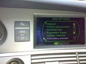

    Делал кто-нибудь? Какой порядок действий? Знаю, что надо в скрытом меню (сетап+кар одновременно) поставить галочки вот так:[​IMG]
    А дальше как и что?
    У меня при прошивке Ммай на 5150 вывалилось 5 обновление из 6. Я прошил следующую прошивку 5540. Все работает, но в Ммай нет настроек бортового компа. Из - за этого и делаю даунгрейд (понижение) снова хочу залить 5150, а потом опять 5540.
    Буду рад любым коментам.:nod:

    Проблему я вообщем решил.
    Просто поковырялся с хидден меню. Делал немножко не так, а именно не ставил галочку на Disable Eeprom. Просто SWDL manuell + Ignore Region и дальше просто старт бутлоадер. Перепрошивается очень быстро, намного быстрее чем первый раз.через меню кар + ретарн. После этого залил снова 5540 и в хидден меню поставил во вкладке ммай - сеттингс -Бордкомпьютер галочку. Перезапустил ммай и все. Вот она вкладка комбинация приборов в системах меню кар. Все остальное кажись тоже пашет. Правда напугало то, что после даунгрейда все настройки в том числе и адаптивная подвеска горели серым, но после запуска движка все стало ок :thumbup:. Ведь я делал даунгрейд на вкл. зажигании без запуска двигателя.
    Если у кого есть вопросы по возврату пунктов в ммай и руссификации машины из Европы - велком, я теперь опытный практик :umnik:

    Кстати вот этот пунктик (второй сверху на картинке) случайно не включает телек в движении? TV\DVD während Fahrt переводится с немецкого Промтом как тв\двд в то время как поездку :nod:

    Проапплю темку вопросиком: Пункт TV\DVD während Fahrt в меню стап + кар переводится с немецкого Промтом как "тв\двд в то время как поездку" , то есть он должен включить телек во время езды, я ставлю галочку, но не пашет. При перезагрузке ммай галочка пропадает, без загрузки - стоит но ничего не показывает когда едешь, настройки в этом пункте меню нельзя сохранить (или просто я не нашел, где сохранять). Как сделать телек при езде программно или только хардвар?

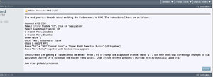

    поподробней можо? если вы про зелёное меню то там у меня пункта борткомп нету:shock:
  14. felix4F
    felix4F Bad e-mail
    3 окт 2008
    161
    A6 (4F,C6)3.0TDI 275hp 600nm quattro и другие.
    #14 felix4F, 14 фев 2009

    спасибо, попробую.
  16. DIMON.Орша
    DIMON.Орша Завсегдатай
    5 авг 2005
    854
    Audi A6/C6 3.0TDI
    С хидден меню все получилось, ВАГом активировал, спасибо Феликсу. А вот грэйдить 0500 на 5150 что-то "очкую":), может напрасно, но все-таки..... А вдруг какие косяки непоправимые, если бы не начитался форумов, может уже давно диск в чейнджер вставил бы.....
