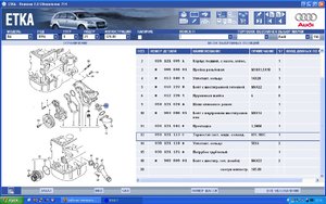

    Если при этом нижний патрубок радиатора тоже 65 ну горячий короче, 99% термостат.
    Термостат самый аффигенный:rock::rock::rock: не более 500р.
    Фирмы (Wahler,Behr) нормально делают.
    Смотри рисунок, но не забудь, мож и не в нём дело:very_cool:
