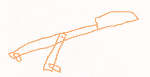

    Для удержания зубчатого колеса есть специальный инструмент. Покупал когда то.
    Выглядит примерно вот так :) Не знаю у 6-ти циллиндрового обычное ли колесо?

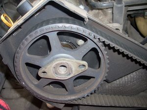

    главное это не шестерню удерживать, а шайбу с дыркамЕ!
    и исключительно при закручивании болта в распредвал...открутить болт можно и не снимая ремня ГРМ и держа авто на передаче...фотку прилагаю, кстати, на ней видно соплививший сальник :p

  17. MG-Schutze
    MG-Schutze Участник форума
    18 июл 2008
    176
    Audi 80 B3 JN 90г.=>Audi A4/B5 2.4 ALF Avant 98г.=>Audi Allroad 2.5 TDI АКЕ МКПП 2003г.
    Ответ: Сальник распредвала!
    Вот-вот такой-же и у меня:thumbup:,он и при других работах помогает(вискомуфту вентилятора снять ,или еще..)!
  18. a12377777
    a12377777 Старожил
    28 авг 2007
    8.134
    Audi 80/B4 ABT 2.0
    Короче зубчатое колесо у всех по ходу одинаковое. Этот удерживатель супер штука. Покупал за 600 (или 500)р.-очень помог при смене передних сальников (особенно сальника промвала, если распредвальный еще как то по колхозному можно зафиксировать, то промвальный только специнструментом).
