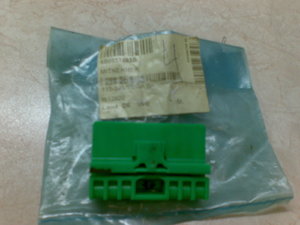

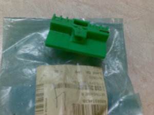

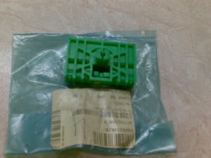

    Небольшая информация о ремонте стеклоподемника.
    Автомобиль А6 99 года.
    С недавнего времени в работе передних стеклоподемников проявилась следующая неисправность :Стекло (особенно в мокрую погоду) поднимается до половины ,а потом срабатывает атомат который включает обратный ход .Для того что б стекло поднялось до конца приходилось ему помогать руками .Когда стал разбираться в причинах (в том числе и с помощью уважаемых участников форума ) понял ,что причина всему пластиковые направляющие в механизме стеклоподьемника .Собственно нигде не смог найти фотографию этих направляющих .Думаю ,что тем у кого есть такая проблемма будет интерестно увидеть их фотографию (простите за плохое качество но думаю концепция понятна) так ,как мне в магазине очень долго пришлось объяснять какие детали мне нужны ,пока не выяснили ,что эти детали идут как ремкомплект для ремонта стеклоподемника (оказывается у Ауди этого года это болезнь). Стоимость каждой детали порядка 180 рублей .Это достаточно мало по сравнению со стоимостью ремонта ( в одном сервисе мне обьявили 5000 рублей за каждую дверь). Я советую покупать две направляющих так как при разборке двери оказалось ,что в каждой двери сломано по одной направляющей. Всего их в каждой двери по две .Дверь разбирается очень легко .Откручиваются два шурупа потом обшивка поднимается в вех и снимается. Дальше все достаточно просто .К сожалению ,сейчас, не имею возможность более детально рассказать о том как заменить направляющие ,но тому у кого есть реально такая проблемма смогу ответить на интересующие вопросы .Вообшем всего на замену направляющих в обоих дверях потратил час времени ,соответственно экономия денег ну и времени так, как в сервисе все это заняло гораздо больше времени.
    Обратите внимание, на одной из фотографий видна неисправность из за кторой появляются проблеммы с подьемом стекла .
    1 человеку нравится это.

    да,действительно это балезнь Авдюх кузовов 4В,про это я уже писал,мы например из за этого покупали стеклоподъёмники целиком,а оказывается есть ремкомплект,спасиб,не знал,а где брал кстати?

    И у меня ломались эти направляющие. Только мне везде впаривали, что они отдельно не идут, только в сборе с подъемником

    Да. На разборах предлагают в сборе всю рамку дверную. Движок приклепан, сверлить лень.
    Но в основном проблема в перетирании тросика. Мне спец отремонтировал. Направляющую ломал/клеил.
    Подъемник работает как хочет : то плохо, то совсем плохо.

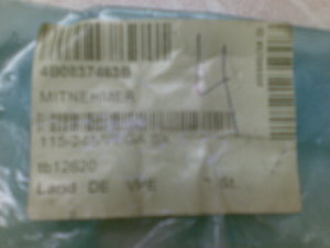

    А про направляющую спасибо!!! :thumbup:Только номерок ее забыл ты указать!!!:cry:

    Пробила номерок на экзисте, цена вообще 104р :) у меня из-за одной сломанной направляющей даже один раз стекло завалилось и вообще не поднималось даже вручную, долго ездила с деревяшкой, подпирающей стекло :)

    4B0837463B на Экзисте по 106 рублей.
