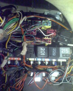

  16. zeliboba
    zeliboba Завсегдатай
    12 окт 2008
    539
    А6/C5 2,4 ARJ 99г
    Ответ: УОЗ на AAR 2.3 АКПП!
    Те что слева-сверху на фотке?

  18. serguei
    serguei Живу я здесь
    10 июн 2007
    2.333
    Калининградская обл.
    A6 C7 3.0 TDI
    Да.Втыкаешь перемычку между левым гнездом черного и левым гнездом коричневого.На крышке это должно быть.

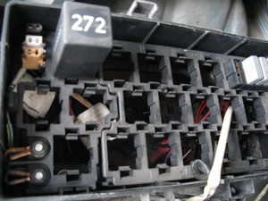

  19. zeliboba
    12 окт 2008
    539
    А6/C5 2,4 ARJ 99г
    А для общего развития. Вот тут на картинке пустое место под реле и реле с разъемом под пред. они для чего. И описание остальных где мона глянуть?

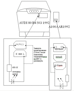

  20. Katalisator
    Katalisator Новичок
    20 фев 2008
    63
    Audi 100/45 2.3AAR
    #20 Katalisator, 12 дек 2008
    Как смонстрячить классную перемычку-> Взято отсюда http://www.audi-faq.ru/engine/NG_NF_AAR/
    Себе сделал - работает и коды на светодиоде сразу читать можно. Только вместо перемычки гараздо прикольней кнопку забацать.
