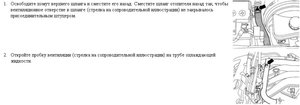

  18. gordtpavel
    gordtpavel Участник форума
    31 мар 2008
    189
    AUDI A4 1.8T AMB
    Ответ: ПОМОГИТЕ!!!!!Замерзаю а а4 8е!!!!((((((
    Похоже, следующая процедура будет не лишней:(РИС)
    Конечно, неплохо было бы при этом заехать на небольшую горку, чтобы нос авто был задран вверх. :nod:
      65,6 КБ
      653
  19. gordtpavel
    31 мар 2008
    189
    AUDI A4 1.8T AMB
    P.S. Это для того, чтобы Воздух вышел (если есть).
