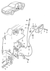

    т.е. так как ключом пипка(30) поднимается, значит фиксатор (16) двигается и тяги не отломаны, но ручкой снаружи не сдвигается механизм открывания через тягу (21), значит можно сделать вывод что просто примерзли открывающие элементы самого замка...
    а значит ничего не сломано и надо просто прогреть, а не разбирать обшивку, коверкая ее...не могла же (29) от (16) отсоединиться....
    ведь так??? успокойте плиз, до того пока не еще не прогрел....

    знает кто, что там внутри самого замка (1) на рис. выше???

    Внутри просто всё и ломацца не чему, наружняя и внутренняя ручки, давят на разные язычки, если одна не открывает, вторая обязана открыть:nod:
    Так что грей замок;-)

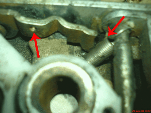

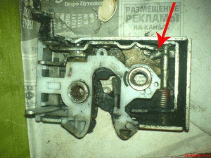

    алста ;-)
    получает что пластина фиксатора (видна дырочка в ней, за которую цепляется прижинка) не возращается (видна дырочка в ней, ) када вытягиваем пипку или попрачиваем ключом...
    кузовщики тупо потрясывали дверью, пока она не отщелкнулась под своим весом, так как стоит она вертикально...
