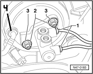

    ооо -40 вот это мороз, у нас в Латвии -5 и уже проблемы начинаются! Машина Audi A4 2.0, 2001 года. В вакумнике скопившееся вода в нём замёрзла!
    Ничего особого, ничего неоткручивал, потому что чтобы открутить надо инструмент, если без такого инструмента то не подлезть без снятия самого резервуара с тормозухой. Поэтому снял рядом идущий шланг по номером 4 , в продолжении этот шланг идёт к мотору. Взял шприц а на конце тоненький шланджик присобачил, и засунул в отверстие вакуумника, начал откачивать, откачал 400мл ржавой воды и всё. Тормоза даж чуть магче стали работать[​IMG] В дальнейшем буду наверно полностью снимать, чтоб почистить его изнутри, если получиться. <STYLE type=text/css><!--td.attachrow { font: normal 11px Verdana, Arial, Helvetica, sans-serif; color : #000000; border-color : #000000; }td.attachheader { font: normal 11px Verdana, Arial, Helvetica, sans-serif; color : #000000; border-color : #000000; background-color: #dddddd; }table.attachtable { font: normal 12px Verdana, Arial, Helvetica, sans-serif; color : #000000; border-color : #000000; border-collapse : collapse; }--></STYLE>

    От куда икак туда столько просочилось? У некоторых моделей стоит обратный клапан, удерживающий вакуум. У меня нет. Я считал,что это делает эжекционник(тройничек) перед дросселем.
    Наверное если в нем вакуум не держит клапан, то с коллектора и идет горячий воздух со влагой в вакуумник.
    Шланг вытаскивается из вакуумника просто в легкую?

    со временем все может быть, вода образовалась из конденсата, то есть из воздуха, ведь воздух имеет влажность, погода у нас неважная в Латвии, то мороз то тепло вот и пожалуста конденсат! А как побольше воды скопится в вакуумнике и морозец нагрянет так начинается примерзание. Шланджик с трудом снял, с двумя отвертками легко снимается.

    С утра, накануне откачав жидкость, не запуская двигатель нажимаем на педаль, если стоит колом, то - спускает разрежение ваш вакумник или дырявый обратный клапан на патрубке через который создается разрежение в вакумнике, если накачивается 3-5 нажатиями, то разрежение в вакумнике еще есть. Понятно, что может за ночь и не спускает полностью, но какие то аналогии с обычным заглушил- накачал-завел можно провести...
    Делаем вывод- если стоит колом да еще и воды насосал или подсасывает со временем, то скорее всего проблема с опресовкой вакумника. Менять .
    У 2,4-2,8- разрежение сохраняется, после того как заглушили -посредством грибка в тройнике(эжекционном насосе). Сосать конденсат неоткуда, площадь поверхности патрубка и корпуса вакумника не та, что бы там скопилось на стенках 400мл......... сосет через шов корпуса, почти наверняка. В системе вентиляции картера может накапливаться жидкость, но как правило она связана с маслом в виде сметаны, если в вакумнике что то похожее, то может и поднатянуло, но очень сомнительно.....
    У 2,0- было несколько постов за 2 года, люди меняли вакумник при точно таких же симптомах, + один пост был печальный- гидроудар.. с понятными последствиями.
