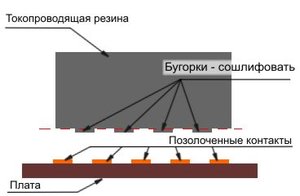

    Тоже была такая беда. И, начитавшись про "задубление" токопроводящей резины, обратил на нее пристальное внимание. Честно говоря, особого задубления не обнаружил, а вот, как бы это сказать правильно, проминание этой резины в тех местах, которыми эта резина контачит с позолоченными дорожками платы, присутствовало явственно. И вот здесь-то и имеет место то самое задубление. Т.е. если посмотреть сбоку на эту резинку, то невооруженным глазом видны бугорки и впадинки. Из чего сделал вывод, что вся беда из-за того, что неконтакт появляется из-за этих самых бугорков. И как ни дави, если поможет, то не на долго.
    Короче, сошлифовал я на обоих резинках эти самые бугорки наждачкой-нулевкой, для верности с другой стороны слегонца прошелся и пришло счастье. Вот тоже интересно, на долго ли?

    Спасибо!!! Сошлифую!!!
