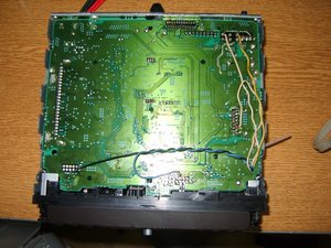

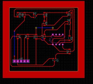

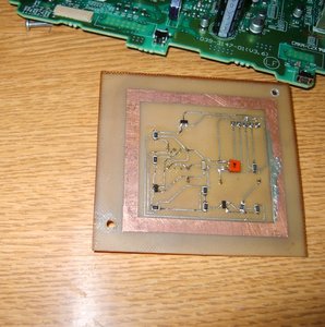

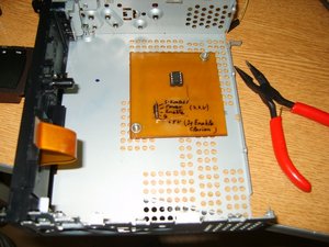

    Последняя проблема была решена добавлением в Clarion FB289RBT целой платы на основе PIC12F675 (остался от "колдовства" с Хорусом) и тремя ключами на транзисторах.
    Выкладываю фото, схему, файл прошивки, исходник на С(можете доработать и/или исправить ошибки) и файл эмулящии в программе Протеус. Когда будете прошивать pic нужно выставить внешний сброс (в hex-файле стоит внутренний), а то внутренний генератор 4MГц не может работать по даташиту вместе с внутренней схемой сброса.
    Схема работает на прерываения от сигналов на S-контакте (12V
    если есть ключ и 0 если нет) и от включения магнитолы. Также
    выдает команду включения или выключения замыканием
    линии Enable на корпус.
    Работал в протеусе и программировал pic первый раз, так что специалистам в этой области просьба отнестисть к моему проекту снисходительно.
    Все выложил - может кому пригодиться. :)
