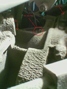

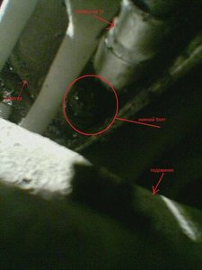

    Отчет про снятие стартера с АВС (вариант с акпп). фото внутри
    Вобщем то не сложно…. Если знать места расположения 2х хитрых крепежных болтов.

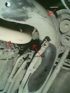

    К стартеру подобраться трудно, его, и болты крепления сверху не видно. Мешают: сверху – головка блока; снизу – подрамник, выхлопная труба, коллектор, трубки охлаждения масла акпп и много что еще.
    Сначала снимаем генератор. Это отдельная тема и небольшлой гемор.

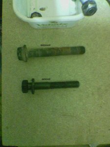

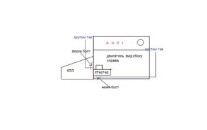

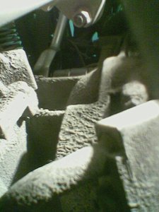

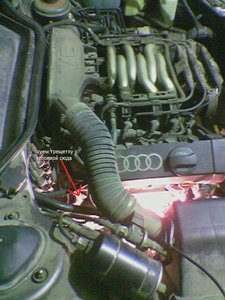

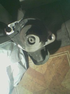

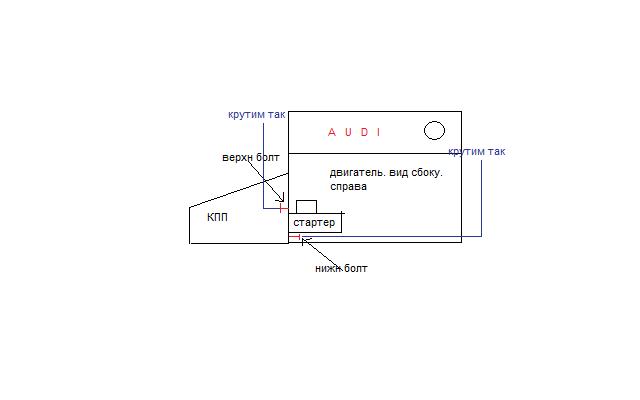

    Стартер крепиться всего 2мя болтами (оба под головку на 16!!!) и никаких гаек. Откручивается они из-под капота и никак не снизу !!!
    Верхний можно принять за болт крепления коробки. Но тот, что нам нужен пониже.
    Срывал воротком с трубкой. Потом трещеткой. Надо, что бы кто-то был в яме и направлял.
    Начали с верхнего. Его видно между выхлопной трубой и подрамником.
    Затем откручиваем нижний (помошник из ямы направляет) из-под капота. Надо удлинитель сантимов 40 (делаем из 2х) и трещетку. Срываем воротком.
    Нижний болт видно если смотреть чуть выше подрамника спереду назад.

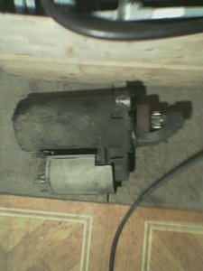

    вот следущие фоты

    фоты № 3, 4, 5, 6 про верхний болт крепления.
    на фото № 7 нижний болт.
    жду ваших дополнений!

  9. 71229786
    71229786 Партнеры АК
    10 май 2006
    5.750
    Audi Q5 II 2.0 TFSI quattro 2021
    гм,
    втулка на стартере похоже совсем тавось:shuffle:
