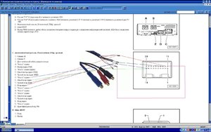

    В последнее время наблюдаю на форуме огромное количество вопросов, связанных с организацией АВ-входов на автомобилях с ММI и оборудованных штатным ТВ-тюнером. Решил набросать что-то типа FAQ.
    Итак:
    1. Покупаем кабель Dietz 1216 или делаем (кто может сами из обычного кабеля 3*RCA). Купить можно например ТУТ
    2. Ищем в багажнике ТВ-тюнер он может выглядеть например так.
    3.Отсоединяем 20-ти пиновый штекер от ТВ-тюнера.
    сам штекер может быть разных цветов (черный или красный, в оригинале красный из-за крышечки, но если ее снять, то сам штекер - черный)
    4. Соединяем купленный кабель к с 20-ти пиновым штекером С, отсоединенным от ТВ-тюнера согласно схеме (простите за качество :rotate:) Внимание!!! Данная схема приведена для тюнера R78 аналог или гибрид. Не диджитал !!!
    Должно получиться как-то так
    5. Подсоединяем все обратно (очень аккуратно с оптическим волокном) и перезагружаем MMI. Организация входа под ДВД - плеер закончена. :nod:
    Внимание! На автомобилях с цифровым и аналоговым тюнерами, установленными вместе, схема подключения может отличаться, так как цифровой тюнер может быть уже "посажен" на АВ-1. Тогда схема подключения шнурка будет несколько иная. Если кому надо - пишите в ПС. Скину :nod:
    Схема подключения для аналогового тюнера (без установленного цифрового тюнера) увеличенная:
      213,7 КБ
      12.420
    Pipecboec, greka и Gook нравится это.

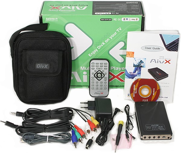

    Спасибо! Я пока до бардачка не тянул, но наверное, потяну :nod: так как хочется удобства. А так, впринципе, можно сделать проще. Покупаешь любую коробку с хардом и качаешь туда кучу фильмов. Подключаешь коробку прямо в багажнике к сделанным тюльпанам. Втыкаешь в коробку выносной приемник для пульта и тянешь его (реально проще) куда нить в салон. Можно даже где нить под задним стеклом оставить, чтобы не тянуть и стрелять пультом прямо в зеркало заднего вида (имею ввиду для переключения фильмов и музыки). Как правило, с коробкой в комплекте идет кабель для подключения ее от прикуривателя, а он обычно есть в багажнике. Так что вся конструкция получается быстросъемной и без лишних протяжек проводов + удобство в плане фильмов и музыки, ведь коробка проигрывает почти все форматы видео и музыки. Если найду в нете какая у меня, то скину ссылку. Кстати очень удобно. Например едешь на отдых, например, к друзьям и смотришь фильм, но не досмотрел пока доехал. Отсоединил коробку из багажника - подоткнул ее к телеку и все - смотри себе дальше. Или нашел офигенный фильм - раз и переписал его с компа прямо на коробку.:nod:

    Коробка например такая
    И такой комплект нужен для нее, чтоб к прикуривателю подсоединять
    Или попроще ( подешевле )
