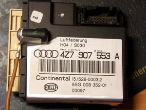

    Опять проблемы с пневмоподвеской Алроуда!
    Подскажите, может кто нибудь сталкивался! Подвеска перешла в аварийный режим. Вагком показал неисправность заднего правого датчика. Поменял датчик, после этого высветилась ошибка 65535 неисправен блок управления.
    Попытка адаптировать подвеску после замены датчика ни к чему не привела, пишет, что при введении лог кода связь с блоком прекращена и лог код потерян. Хотя в 34 адресе блок читается.

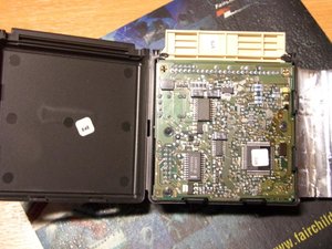

    avk1957 с такой неисправностью "65535 неисправен блок управления." обычно меняют блок управления, наши гуру по автомозгам говорят что ремонтировать его с их точки зрения экономически не целесообразно машина редкая и контроллер летает не часто, Моторолки в нём какие то хитрые просто так программу с них не вытащиш, нужен програматор фирменный стоит 700$ сами микросхемки не сильный дефицит в Москве стоит 25-30$ нужно 2шт, могу выложить фото платы если интересно. Была мысль разрабтать свой контролер сам алгоритм работы не сложен, но по протоколу обмена по CAN шине инфы ни где не нашёл. Сейчас езжу с отключен контроллером, по зиме в городе гимороя меньше

    Вылечилось заменой блока!
    Вот эта киздюлина состоящая из дохленького процессора и пары микросхем стоит как ЖК телевизор 32 дюйма!
    Совет, если у Вас начали борохлить датчики уровня, немедленно отключайте предохранитель пневмы, иначе есть вероятность нарваться на замену блока! Его цена в Existe 22 килорубля!

    У нас стоит 300-320$ по этому ремонтировать его хотят. Весной перешивал контроллер двигателя чтобы отключить задние лямда-зонды по дружбе взяли 400$ правда два зонда стоят стоко же как перешивка. Контролеры пневмы летают иногда при полностью исправных остальных элементах системы, поломка у них не аппаратная а программная.
