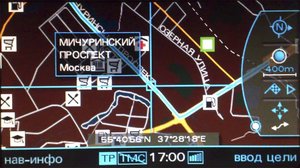

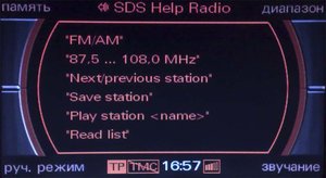

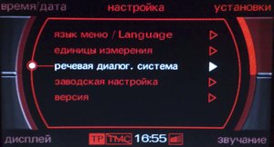

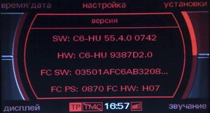

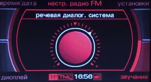

    Ура товарищи, ура!!!
    Свершилось, заработал блок голосового управления на прошивке 5540.
    Всё нижерасказанное проделано мной на моей А6, думаю для А8 и Q7 так же справедливо.
    Сразу к делу: для того что бы он заработал надо ставить прошивку 5540 через хидден меню.
    В хидден меню я ставил галочки напротив SWDL manuell, Ignore Region и start butloader, диск с обновлением находится в cd ченджере. Как я понял, в этом режиме машина не совсем корректно ставит ПО, тк кроме работающего SDS мы имеем TMC, который при установке 5540 через меню обновления так же пропадает. Пробовал потом поставить 5540 через меню обновления, итог SDS не работает значёк ТМС пропал :shock: (лакмусовой бумажкой может служит ТМС на экране ММИ). Так же можно поменять язык SDS, я менял с немецкого на английский, так же возможны французский, итальянский и испанский, кажется. Для этого я откатывал на 4220 и там в меню обновления ПО выбираем SDS и select language и обновляем. Думаю это возможно проделать и на 5150, тк версии sds там одинаковые. Я откатывал на 5150, там проверил работоспособность SDS, потом откатил на 4220, поменял язык, потерял управление на руле (спасибо Ladan за помощь в устранении этого косяка), потом снова поставил 5150 и 5540, оба через хидден меню. Опять же замечаю, что я думаю, что язык можно поменять и на 5150. Из косяков: во время всех этих операций напрочь раскодировался 07 блок, его пришлось заново кодировать (спасибо Ladan), так же пропали промежуточные цели в навигации(не занимался этим).
    Всем удачи!!! Помните, что всё это вы делаете на свой страх и риск:umnik:. А я теперь оттачиваю английское произношение:D:D:D:rotate::rotate::rotate:
    P.S. спасибо Ladan за помощь и Abells за информацию.
