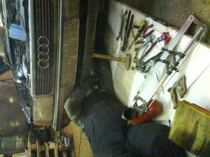

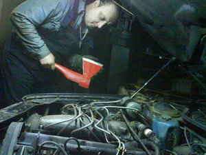

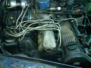

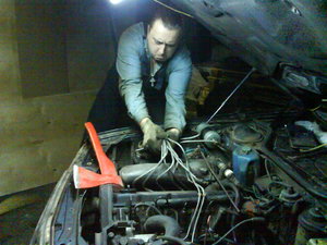

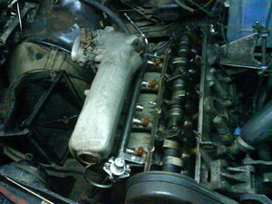

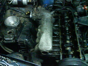

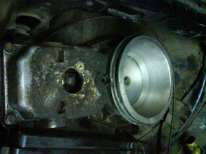

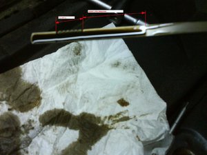

    И так! Исходный аппарат - А 100 44 2,2 KU 84 г.в.
    Двигатель оборудован системой питания К-джетроник.
    Состояние системы печальное. Машина была доставлена на галстуке. Двигатель не запускается.
    Вчера была проведена разборка+диагностика имеющегося:
    1. в моторе три уровня масла - ввиду частых попыток завести мотор туда налило бензина.
    2. конченый стартер - придется перебирать.
    3. свечи в моторе разные - под замену.
    4. прокладка клап. крышки течет - под замену.
    5. потрескана черепаха в р-не ДЗ - будем ремонтировать.
    6. дозатор еле отвернулся, один из болтов обломился - высверливать.
    7. топливный фильтр странного вида - продолжительность его жизни неизвестна, сменим на всякий случай.

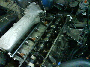

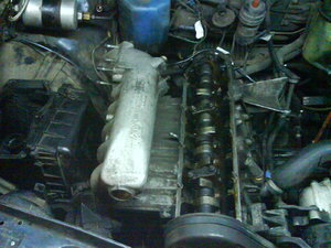

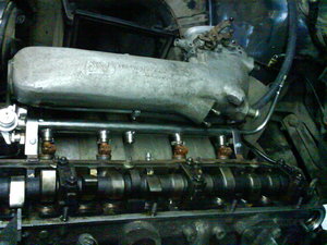

    Передаем вести с полей.
    Вчера-сегодня была переделана рампа и установлена на мотор. Изменился вход в рампу и появились крепления. Фотки выкладываю только рампы.
    По мотору было сделано:
    Слито масло - 7 литров.
    свернута топливная трупка подачи - буду делать вставку из шланга.
    Трубку обратки раскрутить пока не удалось - крепко держится, зараза.
    Вычещена и выкрашена в черный цвет (по желанию клиента) клапанная крышка.
    Аккумулятор поставлен на зарядку.
    Вот так потихоньку наводим красоту.

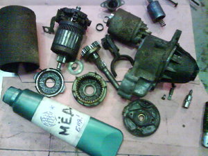

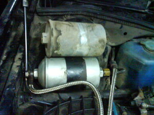

    Продолжаю.
    Т.к. обломилась трубка подачи, решил проложить ее по другому... прошлось развальцевать конец.... в запасниках был найден старый шланг подачи... срезал с него штуцер и воткнул его в фильтр.... Трубку изогнул и проложил за бочком омывателя... туда же завел трубку обратки. Дополнительно придется переделывать штуцер от фильтра на рампу.
    Еще ночью был снят стартер. Разбор показал, что стартер старенький и долгое время оставался без сладкого.... старая смазка засахарилась... бендиксу пипец.
    Стартер перебран.
