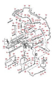

    Посмотрел сегодня как там решен вопрос обхода 249 клапана. Трубка которая идет у мотора на одном конце подсоединен СВВ, а в том месте где должен быть 249 два шланга подсоединено: один на байпас, а второй подсоединен к впускному коллектору(штуцер который находится скраю ближе к радиатору) Как сделать по уму?
    И еще такой вопрос: сегодня у меня при резком нажатии на педаль газа целый день разъединяется эжекционный насос(N19 на картинке)
    Есть какая нибудь связь между этими вещами?

    Ты откуда вообще? :) Если в Москве, то проще один раз подъехать, чем 100 раз объяснить на словах. :rolleyes:
    У 249-го клапана 3 штуцера. Мой вопрос был в том, как заглушен патрубок вакуумной магистрали №38 (хомут №48). Этот отросток при отсутствии 249-го должен быть заглушен.
    Что касается эжекционного насоса, то его нужно заменить на такой: 058133753D. Он сделан более надёжно в этом аспекте. При нажатии на газ во впускном коллекторе создаётся избыток давления, который передаётся и в эжекционный насос.

    Он вообще ни как не заглушен, туда на оборот подсоединили байпас и к впусному коллектору.

    Короче мне надо в трубке №38 заглушить выход на 249, а байпас подсоединить к впускному коллектору напрямую. У впускного коллектора без разницы куда подсоединить байпас?
    Обязательно менять эжекционный насос?
    Может его можно получше закрепить чтобы он не выскакивал?
    Это полная жопа. Если байпас исправен, то он при таком раскладе постоянно открыт. Если байпас пробит, то вакуумная магистраль постоянно "надувается".
    1. На впускном коллекторе есть "сосок" в передней части (в районе цифры №1 на схеме). К нему подключи вакуумную трубку от байпаса. Предварительно проверь сам байпас: попробуй "всосать" воздух через вакуумную трубку. Должен создаваться вакуум. Если просто продувается, то клапан пробит.
    2. В трубке № 38 заглуши отвод на 249-й клапан.
    Всё. В такой схеме всё будет работать корректно.
    3. Корпус эжекционного насоса должен быть герметичен. Меняй однозначно.

    Колхоз - это то, что у тебя сейчас натворено. :)
    Предлагаемая схема - это упрощение, но оно скорее положительное, чем отрицательное относительно стоковой конструкции.
    Остаётся только ошибка по 249-му. Как её убрать я уже писал выше.
    Отпишись потом по ощущениям.
    Если других косяков по ДВС нет, то разницу почувствуешь. Особенно при переключениях и активной работе с "газом".
