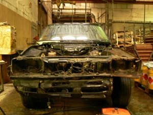

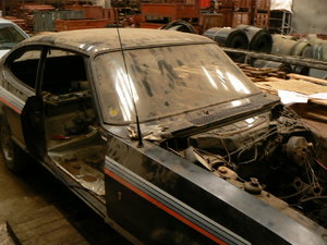

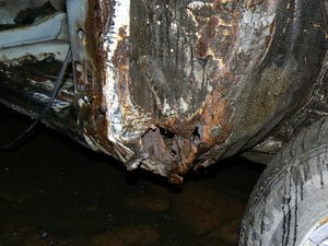

    Т.к. капота на ней небыло, карб засахарился и разработке не поддался. Я на него плюнул и решил, что вкарячу впрыск. Но потом пришлось плюнуть ина весь мотор, хотя со слов хозяина он перебирался...но об этом потом.
    Короче говоря простоял он у меня почти два года - все не знал с какой стороны к нему подойти... Потом подошел, разобрал салон, и снова оставил до ноября прошлого года.
    за то время, пока он стоял, я начитался разной информульки, прикупил к нему другой мотор от Скорпио 2,9л 150 л.с., проводку и блок управления.
    Понятно, что пылесос не первой свежессти... били его как могла и кто хотел... а восстанавливали как умели(лучше б этого не делали).
    Разбор машины показал, что я приобрел себе большое решето:laugh:

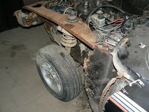

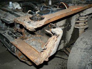

    Пол кривой, спереди в ногах водителя и пассажира дыры такие, что голова пролезет. Их пытались заделать - Макрофлексом!:thumbup:
    Единственное уцелевшее крыло превратилось в бумагу. Одну рессору заменили - похожа на москвичевскую вроде... она на 40 мм длинней оказалась и в процессеезды замяла конец лонжерона.
    Трубки гидрача обломаны, тормозные диски проточены из-за чего поршни в суппортах повылазили и, мало того тормозную трубку с одной стороны заглушили.
    Вопщем сейчас я занимаюсь восстановлением кузова. Режим, пилим, варим. Для себя решил, что родную морду восстанавливать не буду - крылья купить можно без проблем, а вто капот не найти.
    С горем пополам через Экзист (уроды) купил пороги, и арку заднего колеса.
    Ну и немного фоток.
    ЗЫ. Пишите... надеюсь на дельные советы и помощь!

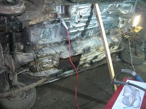

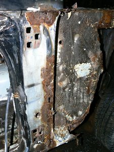

    Восстанавливать начал с правой стороны - она конечно сильно пострадала, но сохранила оригинальную форму, если можно так назвать.
    С другом и коллегой по работе завалили ее набок.. срезали порог....раздербанили угол в ногах пасажира...зачистили половину днища.
    Бумаю, что машина полегчала килограмм на 40.
    Для восстановления было преобретено два листа металла холоднокатанного толщиной 1мм и 0,7мм.
    Все детали изготаливаются в ручную по лекалам...
    Из инструмента есть:
    Две головы, четыре руки,две болгарки,две дрели, щетки и всевозможные круги, воздуш.компрессор, и сварочный полуавтомат.
    Вопщем, вот , что получается.

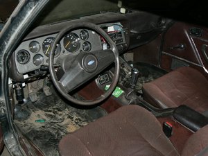

    Очень на это надеюсь.
    Вчера оздачился приборной панель. Там приборка подсвечивается внешне, а мне захотелось из нутри....
    В одной из контор объявили за такую переделку 800 грина... показалось многовато... Можно отдельно заказать циферблаты, а остальное мутить на светодиодах.
    Кто-что подскажет на этот счет?.

    Вчера вечером дошли руки до низа стойки.... Целековую деталь сказалось сложно сделать, поэтому делаю составную.
    На фотке только одна половинка.
    Никак не могу настроить нормально сварочный аппарат... толи руки кривые. точки получаются нормально, а шов раз от раза.

    Могу дать небольшой совет по улучшения качества шва - попробуй использовать вместо углекислоты смесь аргон/углекислота (что-то 70/30%). Будет лучше. Обычно есть там же где и CO2.
    О, еще забыл - металл должен быть идеально чистым. Я после болгарки/наждачки зачищаю мет. щеткой и обезжириваю
