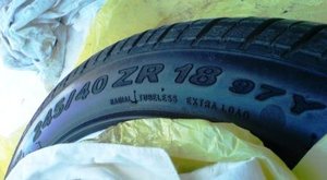

    есть, пока, только такая пафосная фотка!:) (97Y (до 730 кг, 300 км/ч))
      19 КБ
      273
