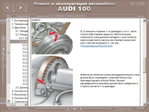

      79,5 КБ

    Все я сделал так только коленвал выставлял по метке 0 на маховике но при этом метка шкива совпала как по рисунку

    Проверить ещё раз правильность установки шкивов по меткам.
    Зажигание - бегунок смотрит на контакт первого цилиндра, на шкиве должна быть метка именно для зажигания, она должна быть раньше, чем "нулевая" метка, т.к. "нулевая" метка - это угол опережения зажигания равен нулю. Это теория. На практике всё равно после установки нужно подстраивать трамблер при работающем движке, особенно с пробегом.
    Насчет выпускного коллектора - либо позднее зажигание, выпускной клапан начинает открываться, на топливо ещё не полностью сгорело и продолжает догорать в вып. коллекторе...
    либо нарушены фазы газораспределения, выпускной клапан открывается раньше чем положено. Такое бывает, когда ремень ГРМ выставлен неправильно ( распред. вал "обгоняет" коленчатый вал на 1-2 зуба ремня ГРМ )
    ну и из-за неплотности прилегания выпускного клапана к седлу, т.е. из-за негерметичности. Причины - нагар, прогар, изгиб, разрушение клапана.
    Клапана с поршнем не "встречались " случаем?

    1. На шкиве распредвала метка совпадает с плоскостью клапанной крышки ( прокладки )
    2. На шкиве коленвала метка совпадает с меткой на крышке масляного насоса.
    Эти условия точно выполнены? :umnik:

    Сначала проверить! После прокрутки двигателя ремень натягивается, детальки "встают" на места.. Смотри опять на метки!
