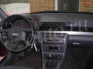

    Машинка a4b5 1998г
    всё стоит штатное - 8 колонок + магнитола (на картинке)
    Решился поменять на pioneer p700bt http://www.pioneer-rus.ru/ru/products/25/121/61/DEH-P700BT/index.html
    В связи с этим вопрос: Что мне понадобится для того чтобы просто поменять с штатной головы на пионер, без замены колонок и проводов. Слышал что какойто переходник... Может ещё что?
    Спс большое!

    Скорее всего не чего не нужно там стандартные разъемы как и на магнитоле так что достаточно их перещелкнуть

    Никак не могу снять облицовку магнитофона и климатроника, верх отстегнул, низ отстегнул, а что-то крепко держит где-то в районе верхнего угла магнитолы. боюсь сломать. Может кто-нибудь подскажет? Майфун и климат точь-в-точь как у Тимоха1.
