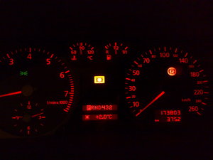

    Доброго время суток!
    Есть 2 вопроса:
    -что за ошибка горит на панели приборов;
    - как стрелку температуры выставить на 90градусов.
    Спасибо.

  2. casual

  3. Браза Далли
    Браза Далли Живу я здесь
    13 авг 2005
    4.730
    Насчет колодок casual уже выше сказал -
    погляди на них и поменяй если пора. А если совсем есче не пора, восстанови цепь датчика.
    Насчет стрелки - подключись VagCom_ом и сделай тест исполнителей на приборке.
    Если при этом стрелка покажет аккурат в серединку - поменяй датчик на двигателе.
    Если станет так же как и стоит - сними приборку, сними с нее переднее стекло, сковырни стрелку (удобно поддеть столовым ножом, например). Подключи приборку без стекла к разьемам, запусти опять тест исполнителей через VagCom, и когда остальные стрелки займут среднее положение, осторожно насади снятую стрелку на вал как ей положено быть.
    Почему так сложно? Потому что в нерабочем состоянии валы приводов стрелок свободно вращаюся, а в рабочем более-менее зафиксированы, и гарантирована хотя бы относительная точность "попадания" :).

    Колодки пробежали 10-12 тыщ. Визуально еще есть половина, но не видно что с внутренней стороной.
    что за датчик на двигле? может номер черканете, чтоб быть готовым к замене.

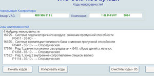

    Вот подключил VagCom и получил в ответ букет ошибок:(

    Это ошибки по двигу.
    Из них кстати видно, что secondary air не работает - скорее всего как обычно трубочка на "грибке" порвалась...
    А по проблеме со стрелкой нужно проверять приборную панель, 17-й адрес, и выполнить тесть исполнителей.
    17 - приборная панель ->
    03 - тест исполнителей.
    http://www.ross-tech.com/vcds/tour/out_test.html

    Браза Далли, спасибо!
    Вечером попробую стрелку поставить на место.
    машину отправил в сервис на поиск пробитой или треснутой трубочки.
  8. KoHb
    KoHb Новичок
    15 май 2009
    44
    Audi A4 2.4 98г. мкпп
    насчет показания приборки, уровень тормозной жидкости проверь.
