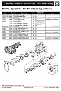

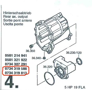

    Афтар, посмотри пож-ста, какая у тебя крышка на коробе, сравни с рисунком, я вот что то никак не вспомню, но помоему у меня была плоская (вариант 2) немогу вспомнить и соот ветственно сальник 0734319588, а кого не плоская там и сальник 813....
      117,9 КБ
      975
  6. vladd
    vladd Завсегдатай
    12 фев 2006
    518
    Golf
    Сальники должны стоять одинаковые, во всяком случае, в ремкомплекте ZF сальник в одном варианте.
    Крышка "плоская".
  7. dbann
    dbann Живу я здесь
    14 окт 2008
    1.946
    AR3.0TDI/A31.6MPI
    #7 dbann, 1 апр 2009
    Сальников в ремкомплкте от ZF два, их номера изображены на рисунке у меня один остался могу сфотать...
    и крышки разные, что видно из мануала...
