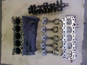

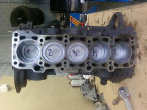

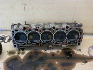

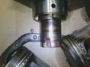

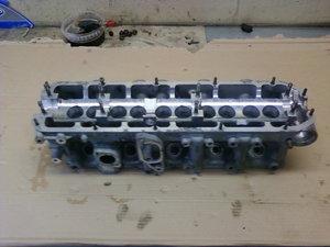

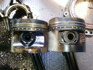

    Очередная тема про кап.ремонт двигателя(типа отчет)
    И так,двигатель пожирал масло литрами,дымил как паровоз и я решился наконец поставить машину на прикол и изъять мотор,
    произвести кап.ремонт и попутно тюнинг в виде увеличения объема
    и соответственно мощности двс(фото1).

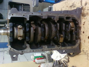

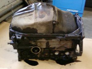

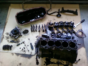

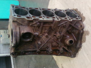

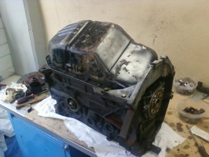

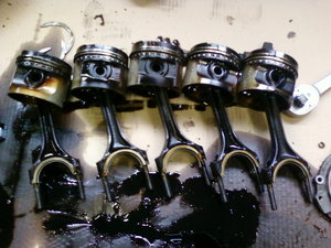

    После разборки мотора(фото2)был очень удивлен как оно вообще могло ездить:
    поршни оказались разными(фото3,4)
    маслосъемные кольца изношены в ноль(фото4)

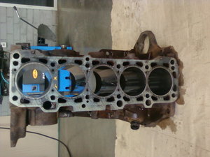

    прокладка гбц пробита между 4 и 5 цилиндром,а сма гбц на свалку т.к она уже наварена и отфрезерована очень коряво(фото5)
    Фотки телефонные т.к.цифрового просто нет.

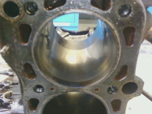

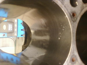

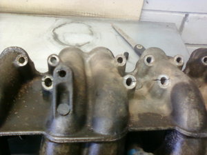

    Далее:

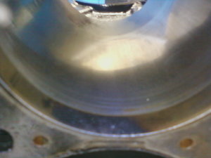

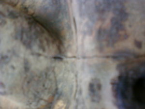

    цилиндры с трехэтажной выработкой,а от хонинговки не осталось иследов(фото1,2)
    на выпускном коллекторе трешина(фото3)
    на впускном коллекторе надломлены уши креплени к гбц(фото4)
    Ну вот вроде и все трудности,которые придется преодолеть.Завтра повезу блок в расточку,донорскую гбц на фрезеровку.

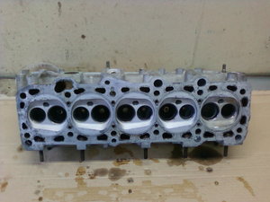

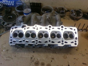

    Список того,что будет заменено и сделано:
    1 расточен блок с 81мм до 82,5 от AAR
    2 заменен кол.вал на вал AAR
    3 отфрезерована и заменена гбц(фото),опять же AAR и распред от него
    Поршневая будет поставлена б/у оригинал,но в очень хорошем состоянии(фотки зап.частей завтра выложу),кольца KS,вкладыши коренные KS,шатунные GLIKO,маслосъемные колпачки,притерты клапана,гидрокомпенсаторы ну и соответственно все прокладки.
    Вобще будет заменено ВСЕ ,кроме блока,маслянного насоса и клапанной крышки,даже поддон и маслозаборник.

    БУ поршня? Че-то как-то сомнительно. Ни разу не слышал чтобы бу ставили.
  9. Юрий-100/44
    Юрий-100/44 Живу я здесь
    2 май 2006
    2.113
    Audi 100/44 1,8 Dr
    Правильно он все делает... Просто сравни цену на комплект б\у поршней и второго ремонтного размера ремонтных... Будешь очень удивлен :)

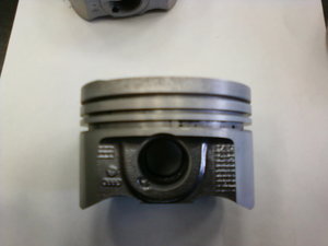

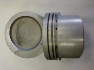

    А идея сделать 2.3 пришла не сразу,сначала разбило посадку под шпонку на кол.валу и я стал искать б/у вал и наткнулся на блок AAR в сборе за 3000руб.,с пробегом 180000км.Сначала не поверил,но после разборки был очень удивлен состоянием деталей,после чего и решил все внутренности переместить в свой блок.
    Фотки поршневой прилагаю,оцените.

    Чем так хорошо помыл головку и поршня? (если не секрет конечно)

    они после разборки такие, потому что на 2,3 есть масляные форсунки и поршня от 2,3 под них сделаны
    загляни в донорский блок
    хотя и без форсов будет нормально работать, если сильно не отжигать

    Конечно не секрет.Отмывал шампунем для мойки двигателя,только разбавлял не 1/10,а 50/50 горячей водой и замачивал в нем поршни,и так три раза(ушло около литра шампуня).А головку мыл кисточкой не разбавляя,намазываешь,ждеш 10минут,трешь потом смываешь,и так до получения нужного результата.

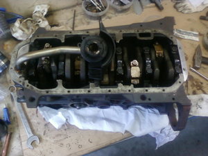

    Я смотрю никому не интересно? Ну и хрен с ним,я всеравно продолжу,вдруг кому пригодится!
    Итак забрал блок и головку,все сделано хорошо,я доволен.
    Собрал пока блок и голову отдельно,теперь блок надо закинуть под капот,а на него все остальное,но это впонедельник.
